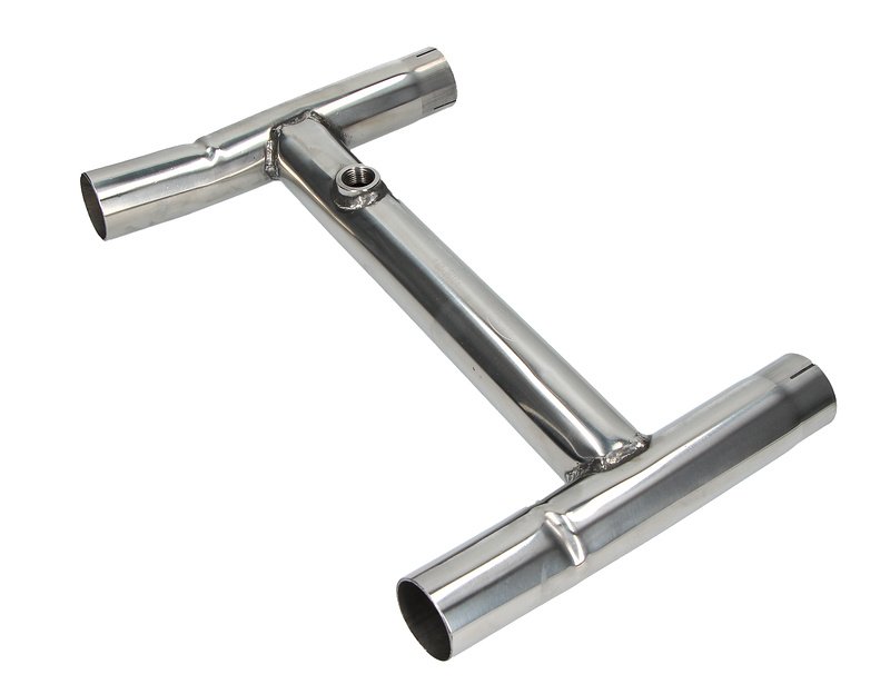

Chi a messo il compensatore ad H ha scelto quello con le prolunghe dentro le marmitte come l'originale o quello corto?
Secondo me quello con le prolunghe e' piu' silenzioso...

Quando lo montai io, tanti anni fa, mi consigliarono quello lungo.

Io sul mio Jackal (Euro 1) monto il primo, usato, sceso pari-pari da un Cali 1100i.
Quello sotto, con il suo bell'invito filettato sul tubo centrale, mi pare per modelli Eurosuccessivi,
con Sonda Lambda da avvitarci.

DURITO ha scritto:Quello sotto, con il suo bell'invito filettato sul tubo centrale, mi pare per modelli Eurosuccessivi,
Il buco per la sonda lambda e' una possibilita' per le Cali che ce l'hanno...
Ma quell'H va su tutte le Cali e probabilmente anche sulle precedenti serie grosse...
Anche il mio ha il foro per la sonda chiuso dal suo tappo

io ho quello lungo senza buco

Io quello grosso e lungo

rugi56 ha scritto:io ho quello lungo senza buco
La maggioranza ha quello lungo...
Ma il barilotto originale verso le marmitte la parte lunga e' leggermente rivolta verso l'alto e leggermente
divaricata in linea con le marmitte...
Questo sotto e' fatto bene come l'originale, mentre per la maggior parte la prolunga e' in linea con i tubi
degli scarichi dei cilindri, quindi le marmitte spesso forzano a fissarle... :-(
