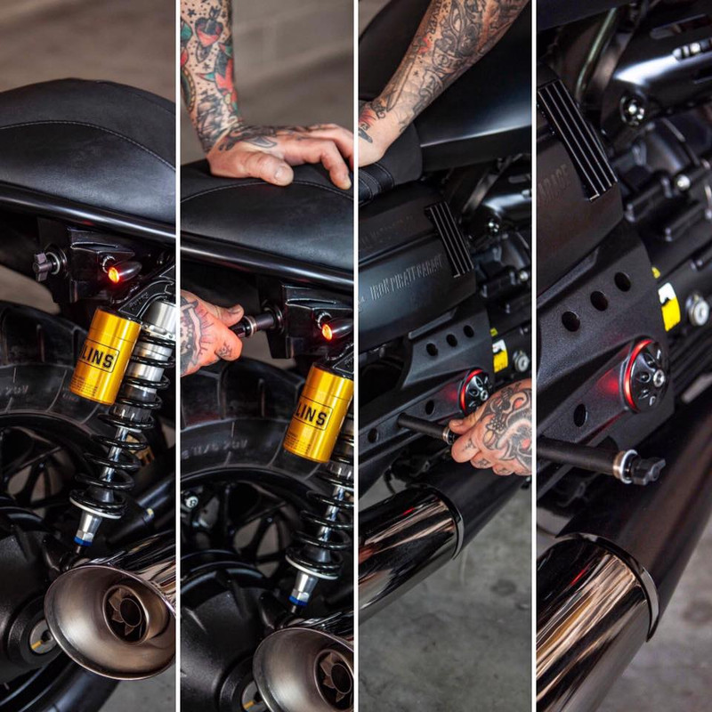

Messaggioda fabiolemans1 » mar set 10, 2019 10:30 pm

Messaggioda sevendays » mar set 10, 2019 10:38 pm
'staminchia!!!!
Vado a segare il parafango posteriore...

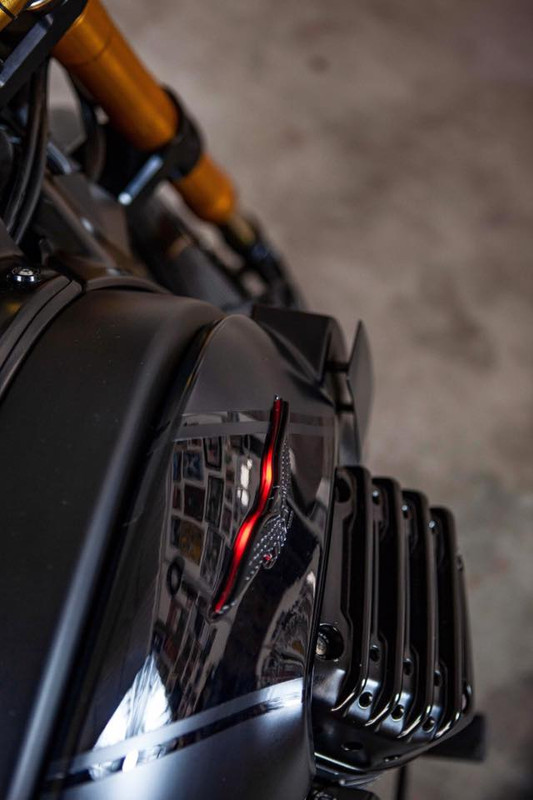

Messaggioda Fireun Brig » mer set 11, 2019 12:41 pm
Io invece vado a mettere la luce sotto l'aquila ;)

Messaggioda mikancona » mer set 11, 2019 6:31 pm
molto interessante la luce sotto l'aquila, se possibile spiega meglio il tutto, grazie

Re: California 1400 - Topic ufficiale
Messaggioda Gando » mer set 11, 2019 8:57 pm
Cos'è quel perno che attraversa il braccio post.....
M G Semper Fidelis
Avatar utente
Gando
Utente Registrato
Messaggi: 432
Iscritto il: ven apr 29, 2016 9:47 pm
Località: Brescia
La/le tua/e Moto Guzzi: Ex Florida 650 V
Ex California Jackal 1100
Ex Breva 1200
Ora California Custom 1400
Messaggioda fabiolemans1 » mer set 11, 2019 9:31 pm
Gando ha scritto:Cos'è quel perno che attraversa il braccio post.....
poggiapiedi passeggero estraibili.
