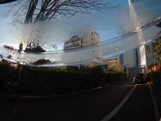

Salve ragazzi,
volevo chiedere se anche a voi è mai accaduto che la Pinlock del vostro casco si appanni prima e venga ricoperta da acqua dopo.
Praticamente da quando ho comprato questo casco ho avuto questo problema.
Nella parte inferiore della visiera, e quindi della Pinlock, si forma prima l'alone classico dell'appannamento che dopo una mezz'ora si trasforma in vapore acqueo.
Praticamente arrivo al lavoro con le goccioline che rigano la visiera...
Immagine
AGV è stata molto paziente e nel negozio in Via della Penna a Roma ho trovato persone gentili e cordiali che mi hanno cercato di aiutare prima sistemandomi la vecchia Pinlock e poi sostituendomi la visiera GT3 con la nuova GT4.
Ieri sono andato a ritirare la nuova Pinlock per la GT4, che non avevo ritirato a luglio perché ancora non disponibile, e tutto è andato bene.
Ma stamattina con una temperatura mite ha ricominciato ad appannarsi e a bagnarsi!!!
Cosa può essere?
Sono il primo e l'unico motociclista a cui la Pinlock non funziona?!?
Grazie a tutti voi, Luca.

Probabilmente la parte inferiore della pinlock non aderisce perfettamente alla visiera; potrebbe essere a causa della curvatura differente delle due (ma non avrebbe senso omologare la visiera per la pinlock allora) oppure il bordo inferiore della pinlock ha lo strato di silicone (credo sia silicone) insufficiente o consumato.

prova a montare il paranaso

provabilmente il labbro in silicone non aderisce alla visiera, controlla i "chiodini" di aggancio del pinlock sulla visiera, sono eccentrici e possono ruotare per recuperare quel poco di gioco che porta ad effetti del genere. Io sul mio shoei ho avuto lo stesso problema, ruotati un po' i "chiodini" e fatto aderire per bene il labbro in silicone il problema non si è più ripresentato

LucaF ha scritto:prova a montare il paranaso
Provato.
Praticamente nessun miglioramento...
Grazie per l'aiuto.
Ciao, Luca.

santuz ha scritto:provabilmente il labbro in silicone non aderisce alla visiera, controlla i "chiodini" di aggancio del pinlock sulla visiera, sono eccentrici e possono ruotare per recuperare quel poco di gioco che porta ad effetti del genere. Io sul mio shoei ho avuto lo stesso problema, ruotati un po' i "chiodini" e fatto aderire per bene il labbro in silicone il problema non si è più ripresentato
Proverò anche questa prima di restituire Pinlock, visiera e casco all'AGV.
Grazie e ciao, Luca.
