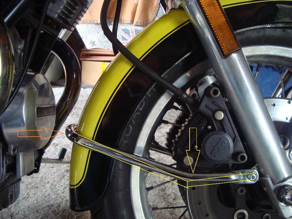

Messaggioda Cane » mer mag 13, 2020 5:42 pm
Secondo voi e' possibile piegare i due tubetti che fanno da staffa al parafango nel punto della freccia gialla in modo che il tubetto
indicato dalla freccia rossa si allontani un 6mm dal coprialternatore?
Immagine
Ho visto smontanto il parafango che esso esso e' gia' lontano un 6 mm dal tubo cromato e quando stringo i due bulloncini di fissaggio
tiro verso il tubetto quella parte del parafango...(dal sotto del parafango ci sono due bulloncini che si avvitano in apposite sedi nel tubo cromato)
Allontanare il tubetto e il parafango dal coprialternatore mi serve perche' sfilando un po' la forcella il coprialtearnatore ci va a toccare
nelle affondate piu' forti della forcella...
Ho paura che tentando di piegare il tubetto dai due lati del parafango mi si danneggim, si scromi, ecc..
Voi come fareste per piegarli?
Paolo ...

Non lo farei Paolo, non verrebbe bene. Si schiaccerebbe in un punto e non è detto che sia esattamente lo stesso da ambo le parti. La cromatura salterebbe. Per piegare in modo armonioso un tubo devi infilarlo in una molla e possibilmente scaldarlo. In questo caso non puoi fare nessuna delle due cose.
Ho capito cosa vuoi ottenere (maggior spazio dietro il parafango) ma non ho capito bene come intendi farlo. Se la piega che vuoi dare servisse ad accorciare il tubo, mi chiedo per esempio se non puoi ottenere un risultato simile trasformando il foro di ancoraggio allo stelo in una asola.
Ma anche in questo caso non capisco come faresti poi con gli altri punti di fissaggio del parafango... mah
Dai, rilassati, fra poco potrai tornare ad fare curve e controcurve nella tua bella Toscana e i brutti pensieri passeranno :asd:

Penso ti serva una piegatubi da idraulico. Se pieghi così rischi la strozzatura. Quella più comune é a mano, in pratica quella che si usa per il rame dove si cambia la dima a seconda il diametro. Non so di che materiale sia il tubo; se é di acciaio la vedo dura con l'attrezzo citato ma conviene provare, magari riesci. Necessaria comunque una certa precisione
La piega da effettuare non é così ampia per cui non dovresti neanche causare danno alla cromatura

se hanno dei fori riempire bene di sabbia (quella fine fine) scaldare (li lascerei al al sole del mezzogiorno) e piegare piano piano.
se la cromatura è "spessa" dovrebbe tenere.
però io sono io e le "cose" le provo perché sono mie. :hehe:

Secondo me piegando non risolvi molto e poi sicuramente screpoli la cromatura.
La butto la' :
accorciarla con Due fori nuovi ? :rolleyes:

Il mio cali é molto simile al tuo ed ho i due steli sfilati; il copri alternatore non viene mica toccato dal parafango.
Ti conviene prima sfilare e verificare e comportarti di conseguenza

Non toccherei niente.
Se proprio si deve fare, rinunciare alla bella cromatura e ridipingere con il solito (merdoso) nero opaco.

Gia' fatto un paio di anni fa e toccava, ma il paraalternatore non e' originale...

bicilinder ha scritto:.. mi chiedo per esempio se non puoi ottenere un risultato simile trasformando il foro di ancoraggio allo stelo in una asola.
FRADIS ha scritto:La butto la' :
Ci avevo gia' pensato, ma ci sono dei problemi....
La parte schiacciata del tubo strinta dal bulloncino e rotonda intorno a esso e' incassata in una fresatura rotonda nell'orecchietta
di alluminio della forca...
All'epoca non badavano a spese, adesso l'imbullonavano e via... :asd:
Alla fine dovrei limare la parte eccendente, riforare, e poi arrugginisce...
Forse e' buono il consiglio di lasciar perdere... :rolleyes:

Scusa eh, taglia l'eccedenza, fai il foro nuovo e poi brunisci solo la parte che hai tagliato....sarà così poco che alla fine manco si vede....e se si vede ci dai una spennellatina di vernice color argento e bonanotte :ok:

qui c'era Pottino
"hai fatto il guadagno di Pottino" dicevano i vecchi, che bruciava i lenzuoli per fare la cenere :asd:
fermo fermo, non toccare nulla, si possono piegare ma non come dici te...unica cosa che puoi fare sono due adattatori da interporre tra ciascun attacco per allungare il telaietto, in pratica due piastrine che poi vernicerai di nero
ti basta "l'allungamento" di 1 cm poco più

Ticcio93 ha scritto:...unica cosa che puoi fare sono due adattatori da interporre tra ciascun attacco per allungare il telaietto, in pratica due piastrine che poi vernicerai di nero
Interessante.... :-)
Pero' non ho capito... :asd:
Quella del telaietto potrebbe essere interessante, ma io non devo allungare nulla, devo scorciare 6/7 mm massimo... ;)
Devo allontanare di 6/7mm il tubo cromato davanti al coprialternatore per evitare che ci picchi...(in condizioni estreme)
Il pafarango non e' un problema in quanto e' gia piu' lontano di 6/7mm dall'alternatore, infatti quando lo fisso al tubo cromato
coi due bulloncini interni e non visibili lo costringo a forzare per combaciare col tubo cromato....

due piastrine che facciano scendere verso il basso l'attacco del tubo che si incoccia con la forcella.
fermo 2....allora sono io che non avevo capito, mi ha tratto in inganno il disegno con la frecciona gialla ed ho pensato dovessi "stendere" i tubi :inchino:
per ciò che devi "guadagnare" non intripparti nella piegatura, a freddo spacchi la cromatura, a caldo la brunisci (e cmq c'è da seguire un procedimento che, in questo caso non è attuabile perchè l'interno dei tubi non è accessibile)
la piastrina che tiene solidale il telaietto cromato alla base della forcella porta un foro ma direi che ci sia margine (almeno dalla foto) per pensare ad una asolatura di esso, con una fresetta allunghi il foro all'indietro, verso il tubo insomma con il risultato di ottenere cmq un'accorciamento della distanza con la differenza che non rovini nulla
"tutto fà" disse quello che pisciò in mare :asd:

Credo che le soluzioni possibili siano state tutte descritte e....francamente senza voler scatenare la collera di nessuno non ne vedo una veramente ottima e risolutiva.
Scusa.....ma se il problema nasce dal fatto che il coperchio non è originale, non se ne può trovare uno adeguato al caso?

Ho levato le due viti e i due tubi sono "scattati" subito avanti, e se non c'era la forca andavano in avanti altri 2-3 mm...
Segno che la posizione del parafango come dicevo e' forzata...
Forse mi conviene asolare i fori e se la vite a testa sferica (nella prima foto) non li tappasse ci metto una rondella inox o cromata...
Chissa' se potrei limare la parte contro la forcella del tubo e guadagnare ancora...
Comunque quel guadagno dovrebbe bastarmi.... :-)
Strana questa situazione di cui mi accorsi qualche anno fa perche' il tubo cromato che tiene la parte anteriore del parafango pare perfetto... :rolleyes:
Immagine
Paolo ...

Messaggioda Cane » gio mag 14, 2020 5:33 pm
FRADIS ha scritto:Scusa.....ma se il problema nasce dal fatto che il coperchio non è originale, non se ne può trovare uno adeguato al caso?
Ma probabilmente il problema vero non e' il coprialternatore, un accessorio classico che montantano in tanti...
Il fatto e' che il parafango pretenderebbe per non forzare che il tubo cromato fosse spostato piu' vicino alla ruota di un 6 mm...
Il perche' non l'ho ancora capito, ma se potessi lo sposterei e tutto al 99% tornerebbe... :rolleyes:

Messaggioda Nello » gio mag 14, 2020 5:34 pm
se allenti (senza toglierle) anche le viti che sono sulla staffa anteriore, il parafanfo ruota intorno alla ruota.
