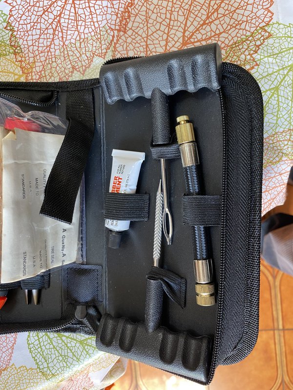

Kit forature, Ripetizione
Come si fa a riparare una gomma?
Me lo hanno regalato 2-3 anni fa quando avevo il Cali...

Semplice. Estrai il corpo che ti ha provocato il foro. Poi con l'attrezzino che sembra una piccola raspa pulisci il foro. Poi prendi quello che ha la cruna come un ago, ci infili dentro dentro il cicciolino di gomma che spalmerai di mastice e li infili nel buco e una volta dentro estrai l'attrezzo che si porta appresso la striscia di gomma. Ovviamente la striscia di gomma deve rimanere nel foro (parte dentro e parte fuori) se l'attrezzino è valido una volta che estrai taglia in due la gomma. Aspetti che vulcanizza e poi procedi con la gonfiatura e tagli la parte in eccesso del gommino che fuoriesce dal battistrada. Spero di essere stato chiaro.

1. togli il chiodo
2. con il puntone tipo lima pulisci il buco
3. prendi una striscia di quelle marroni e la infili nella cruna della pinza col manico nero
4. coli un po' di mastice sulla striscia marrone
5. infili il punteruolo con la striscia per metà nel buco
6. con un secco strattone sfili il punteruolo mentre la stiscia marrone deve rimanere nel foro, metà dentro e metà fuori
7. aspetti qualche minuto
8. attacchi la valvola nero/rossa alla valvola della ruota
9. ci avviti una bomboletta di CO2
10. apri la rotella rossa fino a che la valvola di CO2 si è svuotata (occhio, la bomboletta di CO2 diventerà molto fredda)
11. chiudi la rotella rossa, togli la bomboletta di CO2 vuota e ripeti i punti 9. e 10. con l'altra bomboletta
12. con il taglierino togli la parte in eccesso del coso marrone che sporge dalla ruota
Se sei stato bravo hai un buco riparato e una gomma gonfia (alemeno in parte). Procedi con prudenza fino al prossimo benzinaio dove ti fermi, controlli e regoli la pressione delle gomme

Di solito quante bombolette servono?
Perche' una bomboletta e' rivestita di rosso?
Di strisce marrone ne serve una sola? Sembrano esili...
Quanto bisogna aspettare per gonfiare?

si si, facile è facile ma se uno non lo hai mai fatto...
prenditi una qualsiasi gommaccia vecchia e "impratichisciti" PRIMA, siffacendo hai pure la possibilità di vedere cosa produce l'operazione riparativa all'interno del pneu
il rivestimento rosso (ma il colore non conta) lo trovi solo su una bomboletta ma è una "protezione isolante" che devi mettere su ogni bomboletta che usi PRIMA di daje er gas, serve per non fartela incollare alla mano, il CO2 in fuoriuscita "ghiaccia"
ne esistono anche di più capienti per gomme particolarmente grosse, con tre bombolette normali (le tua) c'ho rimandato a casa il gommone posteriore di un Cali 1400 tanto per darti un idea
di striscia cauicciosa te ne occorre una (1) per foro, i tagli sul tubless non si riparano

Quelle bombolette (dico a caso) sono ad occhio 50/60 bar...Ticcio93 ha scritto: ↑gio apr 20, 2023 4:59 pm il rivestimento rosso (ma il colore non conta) lo trovi solo su una bomboletta ma è una "protezione isolante" che devi mettere su ogni bomboletta che usi PRIMA di daje er gas, serve per non fartela incollare alla mano, il CO2 in fuoriuscita "ghiaccia"...
Senz'altro fanno brina o ghiaccio...
Forse la camicia rossa va spostata sulla bomboletta che sta gonfiado che certamente
perdendo di pressione fa ghiaccio...
La valvola nero/rossa (prima foto) va avvitata al tubo nella seconda foto a destra?
Quanto dura teoricamente un KIT?

Cane ha scritto: ↑gio apr 20, 2023 5:17 pmQuelle bombolette (dico a caso) sono ad occhio 50/60 bar...il rivestimento rosso (ma il colore non conta) lo trovi solo su una bomboletta ma è una "protezione isolante" che devi mettere su ogni bomboletta che usi PRIMA di daje er gas, serve per non fartela incollare alla mano, il CO2 in fuoriuscita "ghiaccia"...
eh, ce l'avrei scritto infatti
l'adattatore porta due attacchi filettati, uno è per la valvola sul cerchio, l'altro per la bomboletta, la manopola rossa è il volantino che apre/chiude...quello nella seconda foto altro non è che il "gommino-prolunga" (dovresti ricordarlo per le bici) il quale ti consente di raggiungere le valvole messe in posizioni difficilmente accessibili
teoricamente (e praticamente) in eterno, specie se non fori

se la gomma invece va giù di colpo...e vabbè, carro attrezzi incluso nella polizza assicurativa.
se la perdita è leggera, con una pompa a pedale (in teoria il compressore fa lo stesso lavoro, ma qua semplifico il tutto) uno gonfia e ci tira avanti fosse anche 20km....poi gonfi e ne fai altri 20....dannazione, lo troverai un gommista prima o poi....
avevo letto che è stata usata con successo questa del decathlon
https://www.decathlon.it/p/pompa-a-colo ... mc=8303660
19cm lunga, un posto in valigia gli si trova.
l'anno prossimo cambio moto.....forse......

Re: Kit forature, Ripetizione
Paolo chiede lumi sul kit.
Nel primo intervento si parte dal levare il chiodo. E va bene.
Nel secondo intervento si parte dal levare il chiodo. E va bene.
Nel terzo intervento si consiglia di fare pratica facendo un foro in una vecchia gomma. E va benissimo anche questo.
Però si è tutti partiti dal presupposto di sapere dove sia sto foro.
Mi sono limitato a dire che nella realtà, che è diversa dal riparere al banco un foro che hai fatto un secondo prima, può succedere di non sapere dove sia sto foro. Per trovarlo ti serve aria. Da qui il mio consiglio per stare tranquilli: o portarsi qualche bomboletta di co2 in più rispetto a quelle presenti nel kit (almeno un paio) oppure, se non si hanno problemi di spazio ovviamente, il compressorino 12v.
Te Ticcio no perché sei fortunato ma gli sfigati come me è meglio che ci pensino

infatti e non per caso avevo menzionato il "se si dovessero avere particolari paturnie è sufficiente comprarsi le bombolette più grandi" Antò, poi ovviamente, basandosi esclusivamente sulle ipotetiche configurazioni astrali sfavorevoli, uno dovrebbe andare a giro con mezzo garage e rimarebbe cmq appiedato ma allora l'unica paturnia possibile diventa quella di avere il cellulare carico (ed il borsello gonfio) ...e quest'ultima configurazione mi pare quella preferita da Paolino Nostro

anche questo lo avevo gia scritto Paolo...
Ticcio93 ha scritto: ↑gio apr 20, 2023 11:56 pm
https://www.fc-moto.de/epages/fcm.sf/?c ... gJGJvD_BwE
22€.... + spedizione...
Qualcuno diceva che costano poco...
Chiamo il soccorso gratis... (come Mauro)
